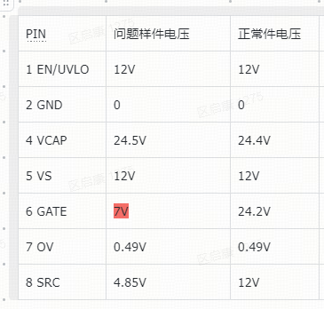

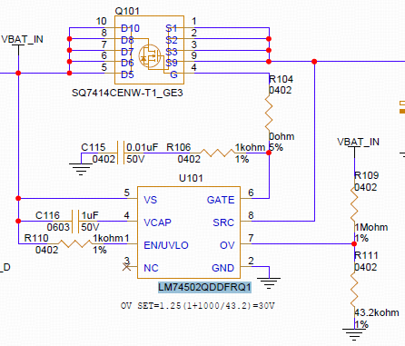

LM74502QDDFRQ1在高温65℃,高湿93%的环境下出现GATE掉压,3块样品同时测试,只有1pcs出现GATE掉到对地GND 只有7V。GATE-SRC之间只有2V。其他输入条件均正常,可参考下面的表格。
设备重新上电也无法恢复正常,GATE-SRC还是只有2V。短接GATE和VCAP可让样件恢复正常,gate-src有12.4V,请问是什么原因导致GATE输出低压?问题根因在哪里?

除了5-6和6-7之间有些差异之外,其他差异不大,每个PIN之间对地的体二极管差异也不大
