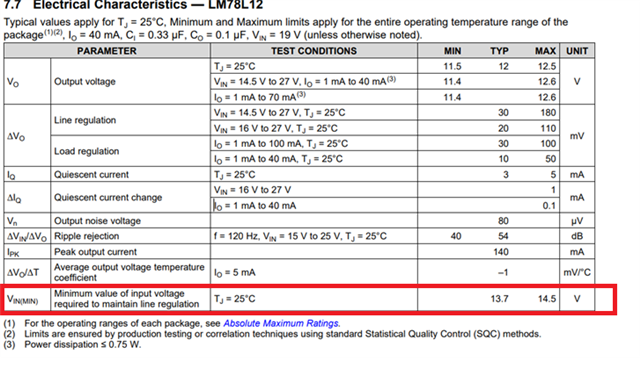

我的应用场景,是一个12V电池供电的电机类产品,我需要给电机的MOS管驱动电路一个12V的驱动电压(15MA),所以我选择了使用一个78L12 LDO芯片,但是由于是电池供电的,电池的电压会掉落到最低9V左右,那么这个时候,78L12的芯片还能否正常工作,他的输出电压大概是多少

    关于你的咨询, LDO是低压差的线性调节器,特性是Vin必须高于Vout,
    从datasheet你可以看到Vout 12V输出的话,Vin最小也需要13.7V,所以vin跌落9v的话,这个LDO是不能正常输出的。
    你最好选择一个宽Vin范围的 buck-boost芯片,在vin变化较大时,固定输出。

  • 谢谢你的回复,我再补充一下我的细节,就是当VBAT=9V时候,ldo的输出大概是多少=0V? 或者是=VBAT-0.7V.
    我在其他地方看到一种方式,就是使用一个电阻并联到LDO的输入和输出,这样可以拉高LDO的输出,我是不是可以这样认为,当输入较小时候,电流通过并联的电阻流入负载,并提供电压
  • 对不不满足spec的条件, 最好你实际测量一下。
