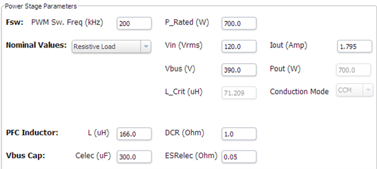

最近购买了一套交错式数字PFC的开发套件TMDSILPFCKIT,现在遇到几个问题
1,用户手册说套件必须在110VAC60Hz启动,若在其他值启动会有什么问题?这个启动的条件如何修改呢,是不是修改上面的Vin值呢这个值仅仅是启动时候的值?我若想启动时是220VAC50Hz怎么来设置呢?
2,关于Solution Adaptor的问题,在运用的时候需要一些系统参数的填写,Vbus Cap中ESRelec(Ohm)代表什么意思呢?有没有对solution adaptor的一些说明文档呢?
--参数可以修改。参考套件的 文档有说明。
是指总线上所接电解电容的ESR(寄生电阻),可以从电解电容的datasheet中找到(前提是正规电解电容厂商的货)。
非常感谢您的回复,我想在220V50HZ启动怎么来设置呢?我在文档找了没有发现啊。
