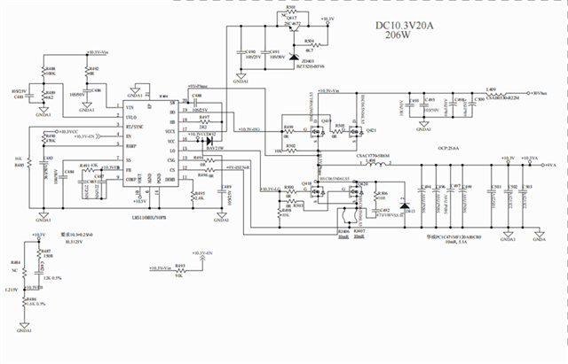

测量由LM5116芯片做出的BUCK电路,在输出电压纹波测试中,发现有低频振荡。更换芯片后,低频振荡的频率发生改变。
说明这个低频振荡跟随芯片,呈离散分布。请有经验的工程师给予指导,看如何能优化振荡。或者能有芯片设计师分析这个低频振荡产生的机理。
1.电源参数:
输入: DC30V
输出:10.3V最大电流20A
  1. 原理图

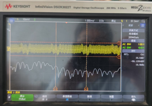

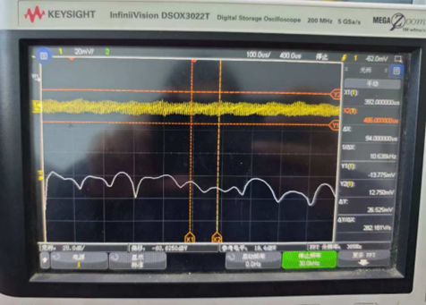

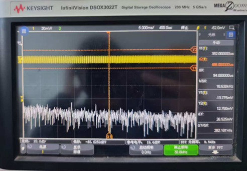

  • 测试样机1
测试条件:输入DC30V 输出10.3V10A。示波器20M带宽,探头加0.1uF+47uF电容
测试结果:,8.5KHz和12.5kHZ处有相噪鼓包。
2)测试样机2

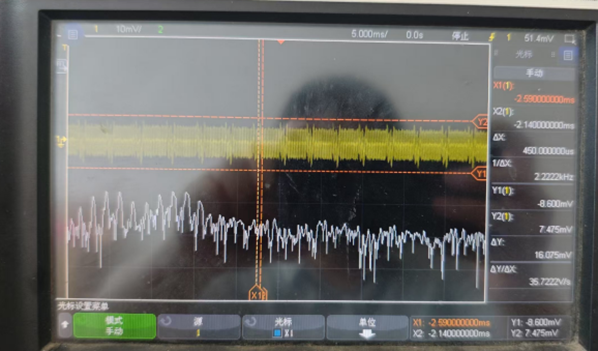

测试结果:波形上有低频成分较大,1kHz处相噪变差。
样机2为批量产品中测试发现的一台相噪很差的电源(如上图所示),只更换芯片后再测试相噪波形与样机1相似。
