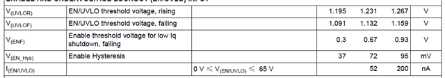

麻烦问下这个Hysteresis定义是?是Vrising减去Vfalling吗?
我现在在算WCCA,考虑这个EN打开的最大值和最小,是不是可以认为最大的EN打开电压(UV)是V(UVLOR)+V(EN_Hys)=1.267+0.095,关闭是V(UVLOF)-V(EN_Hys)=0.3-0.095
