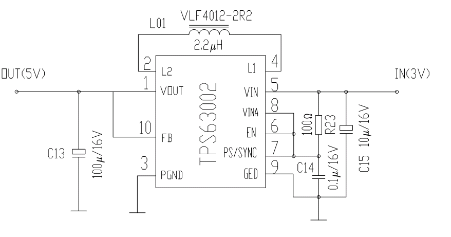

用TPS63002芯片做了一个输入1.9-3V,输出为5V的直流升压器,在3V电池与TPS63002的vin口窗了电流表,在没有负载的情况下,电流>150mA,不知为什么?线路没有连接错,只是Exposed Thermal Pad没有连接到PCB上。

PowerPad必须与PCB上GND焊接,不然芯片容易损坏。 这个不仅仅上散热,电性也需要。
芯片损坏什么都有可能发生。

如果上述焊接正常后仍有问题,一般是芯片质量造成的。
同时你需要确认一下输入电容的质量,因为这也是一条电流路径。
谢谢 Johnsin Tao!你所提示需要注意的地方,我重新测试了,起初以为电流小没有考虑散热的问题,PowerPAD没有接PCB,测试时用导线将PowerPAD与地搭接,测试电池供电电流还是没有减小。我做了3块PCB板,测试的结果一样,百思不得其解。以下是电路图,不知道谁有测试过TPS63002输出不加负载时的第5脚(VIN)的输入电流是多少?
1.PCB板布线会不会连错线,建议细细检查下
2.检查下电容电感会不会有问题
