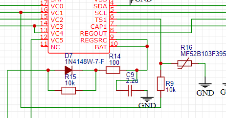

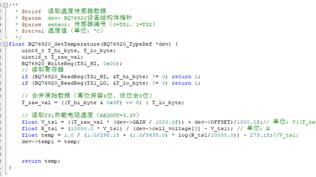

BQ76920: 电压电流寄存器值可正常读取且数值会变化,热敏电阻对应的寄存器只能读取,且读数不会因温度改变。
Part Number: BQ76920
   TS1和vss引脚间的压差会和热敏电阻的电压一起随温度变化,但寄存器的值不会变。
