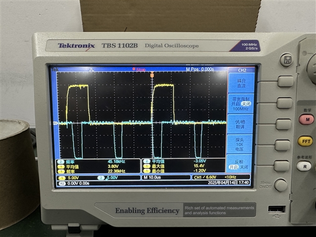

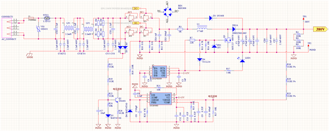

大家好:
我在使用UCC28180D方案做PFC電路,輸入電壓是200VAC,空載時電壓升到374VDC,帶100W負載電壓不會下降,但是200W負載電壓下降到265VDC。附件有原理圖。可能是甚麼問題導致的呢?
大家好:
Hi, Lucis
栅极电阻R7吗?这个电阻的前后不可能不一致。你上面说的,有些没懂,请问空载是否一致?700W是否一致?
Regards
Hely

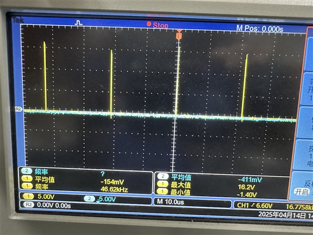

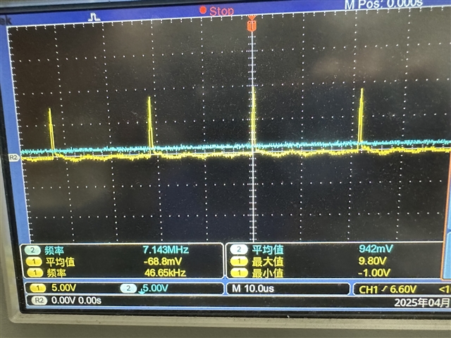

能发一下电阻前后的波形吗700W 和空载时的?前面发的,感觉不是。
