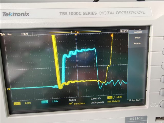

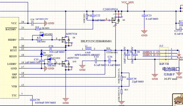

电路能正常充电和停止,示波器观察上NMOS的的栅极波形,发现关断时没有拉到0V,而是有1.5V左右的电压,是什么原因导致的呢?MOS管为AON7534.
