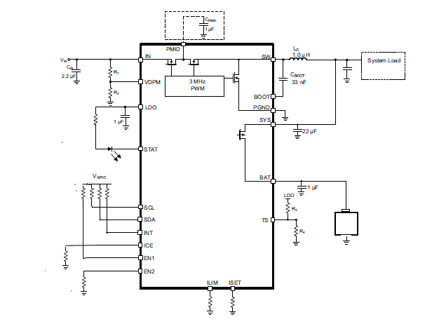

使用BQ24250时,不接IIC。使用stand-alone 模式。
直接接外部电源(5V, 2A)适配器,不接电池时, 无法通过大电流。 无法驱动我负载中的一个5W的电机。 请问 我是那里出了问题? 管脚ILIM 接地了。
BQ24250不是可以通过2A的电流的吗?
管脚设置如下:附件见线路图
EN2 -----0
EN1 -----1
CE -----0
如果正确配置,sys脚可以输出2A电流。所以可通过以下来定位问题:
1.如果只接适配器,不接电机,Vsys电压是多少?
2. 如果Vsys正常,能否接一个电阻或电子负载,看看是否能从Vsys拉出2A的电流来?
另外,5W的这个电机的启动电流是否知道,一般电机的启动电流会远大于实际正常功率。如果这个启动电流太大,存在拉垮输出电压的可能,从而驱动失败;还有,电机的工作电压多少,system电压是否足够驱动
