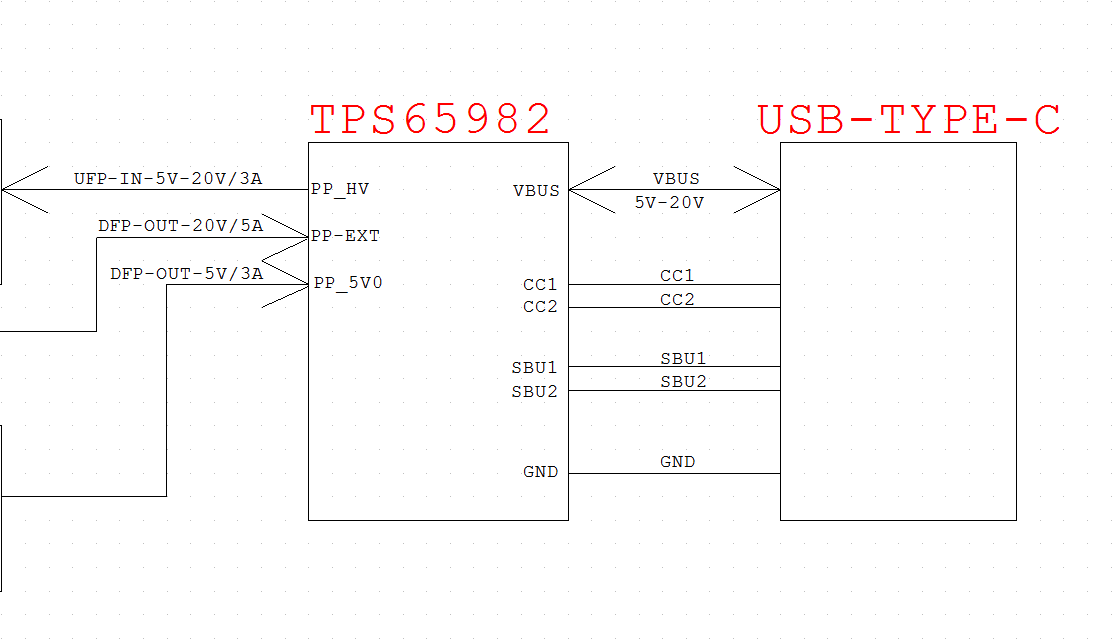

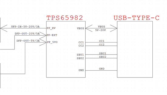

最近想用TPS65982做一款超级电源,看了TPS65982的手册后有两个疑问,希望大家帮我解决一下:
1原理部分:如下图配置,这个硬件的框图不知是否可行(按我的理解应该是可以实现的),为什么?
我看了TPS65982的评估模块的原理,只有两个电源路径不一样,主要是因为想把输出的功率搞大一点,输入功率可以
小一点没关系。

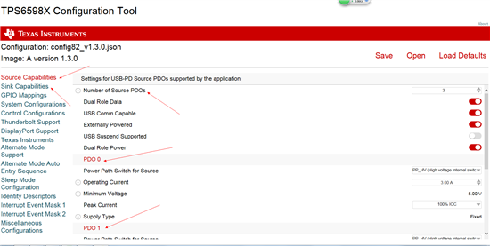

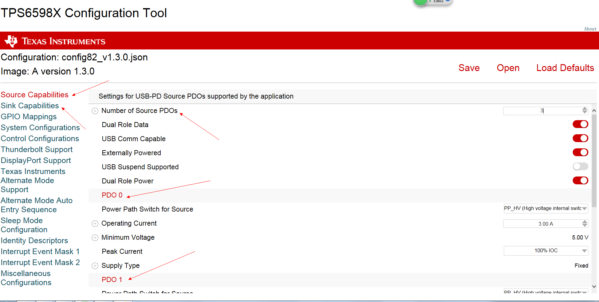

2软件部分:按上图的硬件原理软件该如何配置,在配置工具里没有找到电源路径配置的地方,主要是下行电源路径
希望大神告诉我在哪一项可以配置,谢谢啦!

Hi ,
从你的图上看有一个问题. TPS65982 内置MOS管电流只支持3A, 所以中间那路5A输出需要用外置MOS管来做.
Best Regards
Fabian

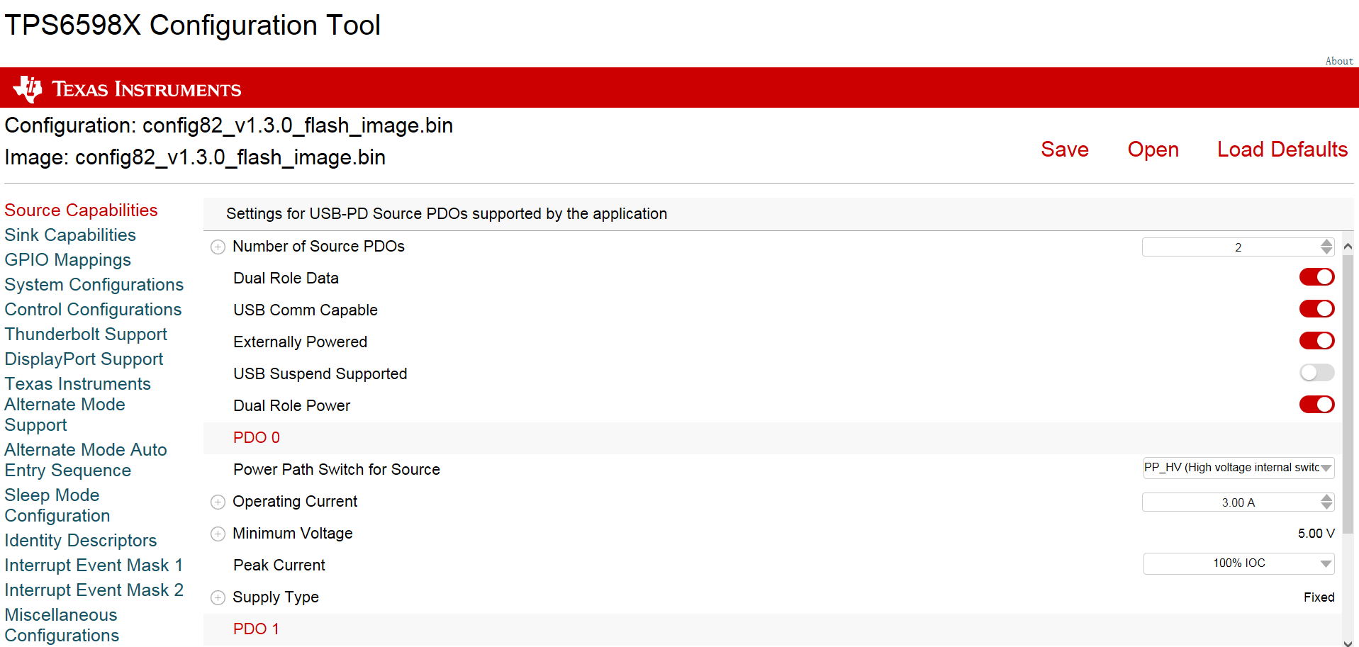

硬件上面3A的从内部走,5A的从外部走应该没问题,现在就是不知道软件能不能实现?如何实现?我买了2套参考板先看看,知道也可以告诉我一下,谢谢啦!
可以更改 Power Source 页面中的Power Path Switch for Source 选项.
