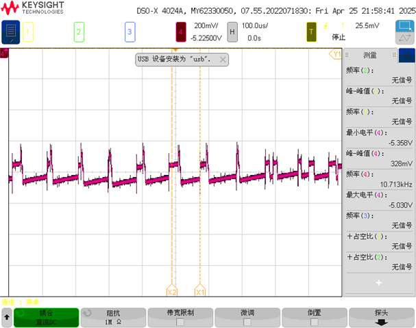

,从此输出纹波可以看出问题在那吗?

这看起来 SW 节点噪声会耦合到 VOUT。 这很可能是一个测量问题。 您能尝试以下操作吗?
1) 直接测量输出电容器上的 VOUT
2)断开电路板上的任何其他探针、并仅探测 VOUT
3)使探头圈变小,最好使用猪尾探头。
您也可以将原理图发给我查看、以排除由此产生的任何问题。
