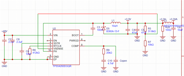

Part Number: TPS54260
参考电路设计

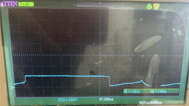

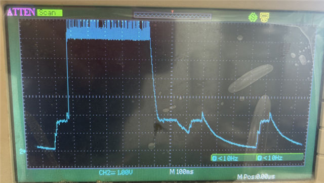

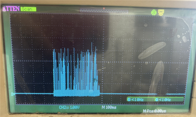

引脚波形
BOOT:
PH:
EN:
电源输入为POE电源,识别电路,分类电路。最后输出48V到芯片,结果芯片无输出导致POE电源输入认为空载频繁重启。

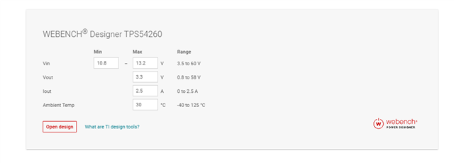

根据您的问题,官方提供相关工具辅助您解决您的问题
https://www.ti.com.cn/tool/cn/download/SLVC432
https://www.ti.com.cn/tool/SWIFTINV-CALC
https://www.ti.com.cn/tool/SWIFTPOSNEG-CALC
以上计算器辅助您校验电路阻容匹配
https://www.ti.com.cn/product/cn/TPS54260#design-tools-simulation
官方给出的webench电源辅助设计工具,您提供参数,它给您推荐官方的参考设计以及相关测试报告等
https://www.ti.com.cn/cn/lit/zip/slvmcz6
官方的仿真模型来帮助你排除您的实际应用的干扰以及验证是否是设计逻辑引起的问题。
