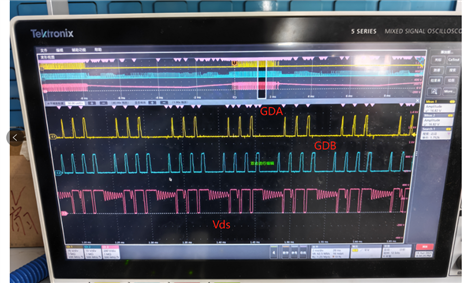

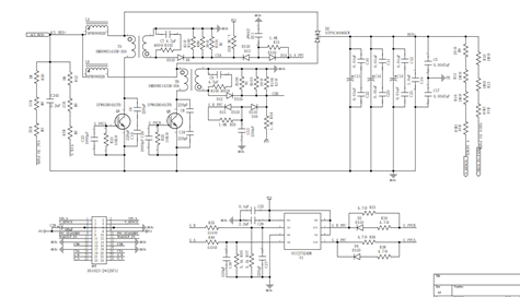

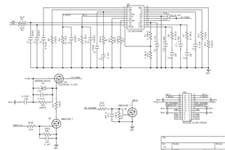

在空载调试的时候,目前主要有三个问题:
1,MOS管的DS之间,有很大振铃,一般这个振铃在什么范围内比较合适;
2,PFC的输出电压采样,有非常大的噪声,量测信号,最大接近4V,已经远超OCV保护点了(3.18v),调整VSENSE引脚的滤波电容,没啥效果
3,带轻载(300W)的时候,两路驱动会存在关断开启状态,为什么会出现这种情况?
1.您在MOSFET VDS上看到的振铃是由于电感器电流在非连续电流模式(DCM)下工作。 当负载太轻以至于在MOSFET断电时间内电感器中的电流有时会降至零,并且寄生电容通过升压电感器放电而产生振铃时,就会发生这种情况。
这是在极轻负载和低电流条件下的正常行为。
2.您在VSENSE上测量的过大噪声电压很可能被示波器探头上的GND导线接收。 VSENSE引脚实际上不会显示此电压。 我建议在高压开关环境中查看低电压信号时,使用"尖端和桶形"探测技术来最大限度地减少噪音拾取。
3.在非常轻的负载(与最大负载相比)下,VAO电压非常接近1V,并在其上叠加了少量的波纹电压。 乘法方程显示,当VAO = 1V或更低时,IMO电流= 0,因此VAO波纹强制0占空比的负部分短时间和切换周期被跳过,以保持Vout在调节中。
这也是非常轻负载时的正常行为。
请注意,A相环和B相环中的偏移是独立的,因此有时GDA可能有更多的跳过脉冲,有时GDB可能有更多的跳过脉冲。
