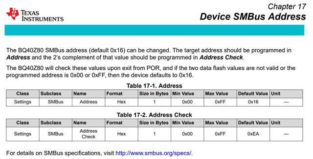

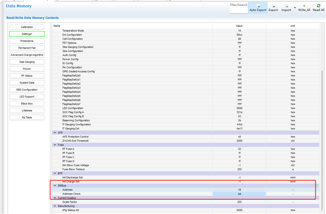

你好,我现在有几块BQ40Z80设计的板子,单块调试已经可以读取数据了,通过arduino I2C协议读取。因为涉及到地址7位到8位的转换,目前读取到的地址为0X0B,但是在调试软件里修改,实际地址没有发生变化呢,我需要改成不同的地址
请问是在图上这里修改吗, 谢谢
