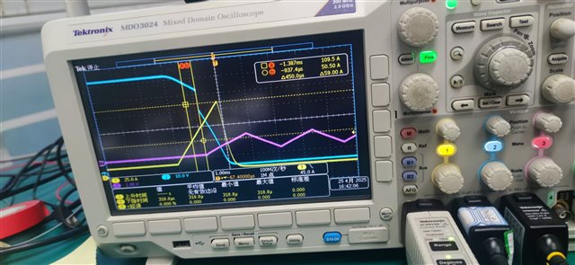

黄色:输出电流,粉色:VTMR,蓝色:负载电压;
用电子负载测试,过流保护点设置的是50A,短路保护设置的是104A, 为什么在短路或过流前没有这个延时,我设计的延时是48uS

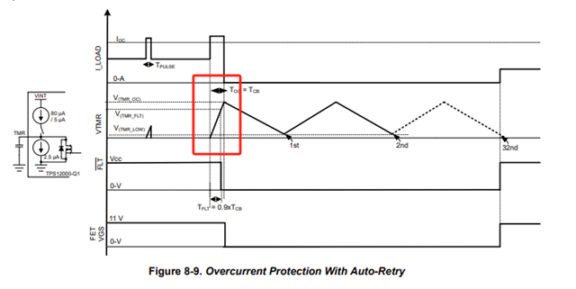

看起来您正在将短路事件应用于系统,该系统不依赖于CTMR进行延迟。48111设备具有1.2 uS的快速固定响应。
为了查看CTMR延迟48us,我建议在恒定电阻模式下使用eload,并将电流增加到60A,以验证自动重试前的跳闸点和初始延迟。此外,还可以考虑监测FLT_I引脚,这有助于准确了解设备何时识别FLT,以及门何时实际关闭。
