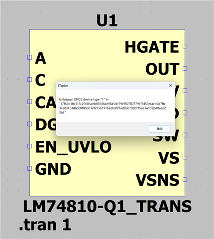

给我提供的SPICE模型,我用ltspice打开报错,是因为什么啊?

请使用PSPICE-FOR-TI打开LM74810-Q1 PSPICE Transient Model, 不支持LTSpice。。
