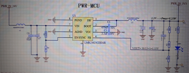

Dear Team:
应用原理图如下:
设计输入电压范围:DC 24V~30V
输出电压:3.3V
输出电流:<2A
问题描述:在应用中芯片出现偶发性上电故障,故障率为4/30,表现为输出电压为0V,SW节点(Pin1无输出波形),VCC引脚(Pin 3)测试值1.7V(正常值应该为4.1V,内部LDO异常?),更换新芯片后问题解决,但问题难以再次复现。请E2E的各位专家帮忙给些建议,什么原因会导致VCC引脚输出异常。
regards
Theo

    关于你的咨询, 那你的问题芯片拆下后,依旧是异常吗?
    如果依旧是异常要考虑是不是芯片批次问题,是不是本身不良。
    然后,芯片有没有出现短路或过载,导致内部损坏,VCC无法升到正常电压。
    PCB走线有没有异常,接地不良、或电源走线不合理。
    在上电瞬间或负载突变时,LDO或内部分压器件受到冲击,导致电压异常。
    如果恢复正常的话,你要考虑是不是外部供电电源不足、噪声大,或输入端电压不稳定,可能影响内部LDO正常工作。
    或者芯片焊接有无问题。
    电路设计是否合理,这个芯片主页有电源设计工具webench,你输入一下设计参数。
    生成导出的的电路,跟你的设计电路比较对照下差异,排查一下。
