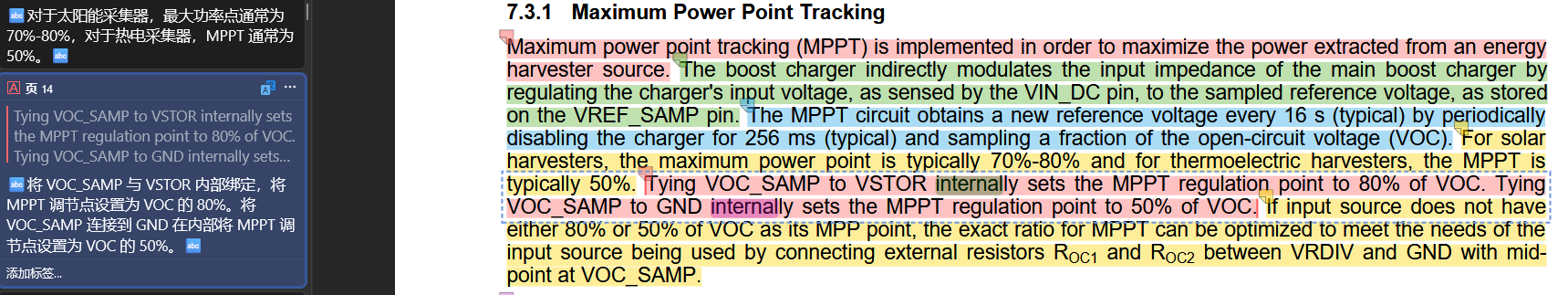

BQ25570的手册我发现有一些自相矛盾的叙述:
1. 手册7.3.1第一段说到“如果输入源没有 80% 或 50% 的 VOC 作为其 MPP 点,则可以通过在 VRDIV 和 GND 之间连接外部电阻器 ROC1 和 ROC2(中点为 VOC_SAMP)来优化 MPPT 的确切比率”,而在下图所示的芯片管脚VOC_SAMP的介绍那里,明确说明的是VIN_DC到GND的中点来设置MPP。并且应用电路举例3中确实也是分压电阻连接在VIN_DC与GND之间。所以到底MPPT电阻网络到底应该连接到哪里?我自己做的电路板没注意这一点,采用的MPPT分压电阻连接在VIN_DC与GND之间,结果没有任何反应。
2. 同样地,还是7.3.1第一段这里,说的是“将 VOC_SAMP 与 VSTOR 内部绑定,将 MPPT 调节点设置为 VOC 的 80%。将 VOC_SAMP 连接到 GND 在内部将 MPPT 调节点设置为 VOC 的 50%。”通过内部连接VOC_SAMP 与 VSTOR,VOC_SAMP 连接到 GND,但是无论手册中的应用例子还是芯片管脚VOC_SAMP的介绍都是在外部连接的。到底该怎么做?我按照外部连接的方式MPPT功能根本就实现不了。
