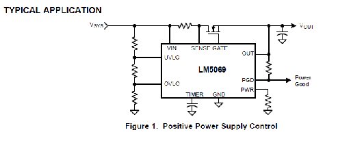

lm5069设计成欠压保护16V,欠压恢复17V,外部电源经过过欠压保护电路后输入到电源板中,电源板后的负载在5A左右。现在问题是,欠压恢复试验时,慢慢增加电源电压,lm5069外部的mos管会经历一段未完全导通状态,造成后续的电路一直在工作与不工作状态中切换;继续增加电源电压,工作才会正常。lm5069的外围电路与技术手册中的基本电路相同,mos管选择PSMN4R8-100BSE。请问一下,应该如何修改电路,来解决这种问题?
  • 亲;这说明你的源与连线的内阻达到了0.2欧量级。建议在IC输入根前接一470uF以上电容并加粗连线。
  • 你好,你最好靠近芯片测试一下VINpin 电压,尽量减短输入电源到芯片的距离,谢谢。
  • 恢复和保护之间的落差小了点,调大了试试
  • 我尝试将回差增大到2V,稳压电源到我们板子的连线长度在60cm左右,我们的负载时滑动变阻器和一个1000uF的电容,负载电流在5A时,欠压恢复还是不正常,mos吱吱响,发热严重。此时,外面的限流电阻已短路,相当于没有过流保护;功率电阻也断开,相当于没有功率限制。原因还是不知。是不是LM5069不能用于大电流的过欠压保护电路?
