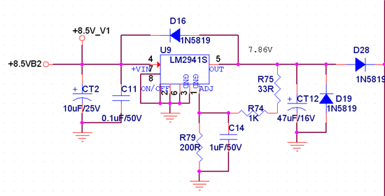

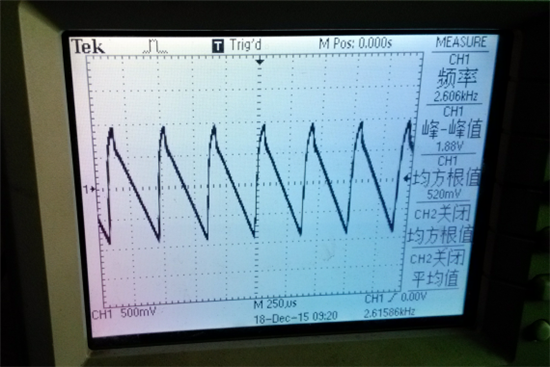

LM2941S看规格书是一款线性的LDO芯片,允许输入输出压差在0.5V时,输出1A的电流,但我在使用这个芯片时区出现了图片上的波形,不知为何,看规格书也没搞清楚,故此发帖,怀疑此芯片为假冒,但到目前为止还未从采购渠道上确认,即使带载145mA的纯阻性负载也是一样的波形,输出滤波电容加到到100uF,输出纹波有改善但还是存在比较大的纹波,各位是否遇到过类似的问题,看波形应该是开关噪声引起的,如果是个LDO怎么会在带载145mA纯阻性负载的情况下输出纹波这么大?而且是锯齿波??芯片LM2941S 还有声音发出来 基本也是示波器的上的频率,真奇怪!硬件电路已经反复确认过没有问题,请问TI的技术支持这是什么原因?
以下为原理图

以下为示波器测得的波形
