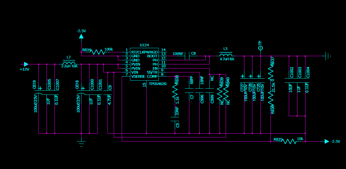

寻求TPS54620输出电流的帮助
Other Parts Discussed in Thread: TPS54620, TPS5430
TPS54620 输出正电压2.5V时,电流最大有3A ;
改成-2.5V输出时,电流最大只能到1A,各元器件值相同,求大神指教
