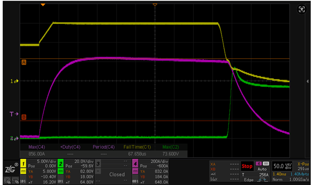

VGS电压上升到15V被稳压二极管钳位,

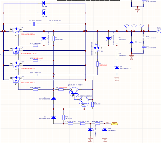

如果稳压二极管的响应时间不够快,可能无法及时钳位电压尖峰,导致瞬间电压超过正常值。
可以选择更快响应的稳压二极管试一下。
多个MOSFET并联,不均流导致局部过压,可能会加剧VGS尖峰。
PCB布局也可以优化,具体可以参考数据手册。
有条件可以与开发板进行对比,找出设计的不足。
目前做了两款全分口和一款同口板都出现这种情况电压被抬高。
按照上面的说明排查一下。
这个电压短路之前是10V,短路瞬间被抬高到10V以上是正常的?
发原理图上来分析看看
