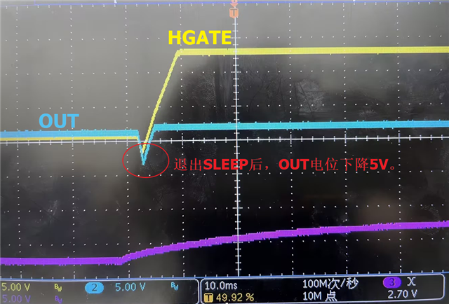

测试发现,负载电流30mA,负载电容1uF,退出SLEEP后,OUT电位会先掉电。这种情况属于正常现象吗?一般负载电流是不是应该很小,不会是mA级别的?在这种应用上需要注意什么吗?
