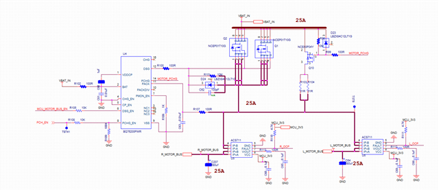

BQ76200: bq76200这款芯片使用作为缓启动功能,空载时电流过大,空载都会超过25A
Part Number: BQ76200
使用bq76200作为电机母线电流的缓启动作用,电路图如图所示,当使用8引脚 PCHG_EN先使能,6引脚DSG_EN 后使能,在空载的情况下就容易触发过流保护,概率99%出现,过流保护芯片ACS711是25A的电流,如果去掉C207和C680 两个680uf的电容,出现概率是85%。更改上电时序 6引脚DSG_EN 先使能,8引脚 PCHG_EN后使能, 在空载的情况下就容易触发过流保护,概率60%出现,去掉C207和C680 两个680uf的电容,出现概率是15%。请问1、这个芯片做电机缓启动功能有时序要求吗,如果有,时序是怎样的   2、这个bq76200这芯片作为缓启动的工作原理是怎样的    3、这个8引脚PCHG_EN和6引脚DSG_EN这个的引脚 是怎么控制这个芯片的缓启动功能的
