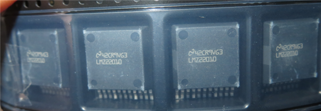

        TI团队的小伙伴们。目前我司客户端使用贵司LMZ22010TZE/NOPB  封装: TO-PMOD-11  电源模块,经过上机测试后发现有引脚对地
阻抗异常现象,导致产品工作异常,具体情况详见如下:

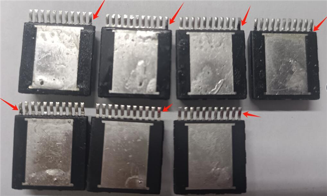

        1)、 客户端总共出了300片数量,有14款机型在用,目前有问题机型用量是3片,此次生产189片,总共在5片板上发现7pcs不良电源模块,分
散在U7,U8,U9其位置不固定。U7位置为:12V转5V;U8位置为:12V转3.3V;U9位置为:12V转1.8V(降压),其三个电路的电流设计
上限为:10A(Max),其实际负载不超过1A。

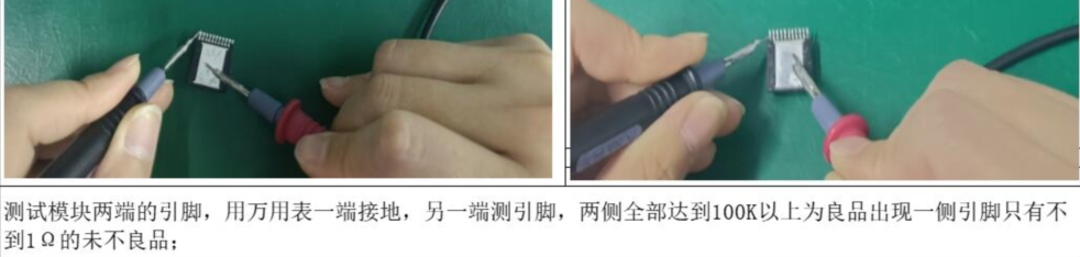

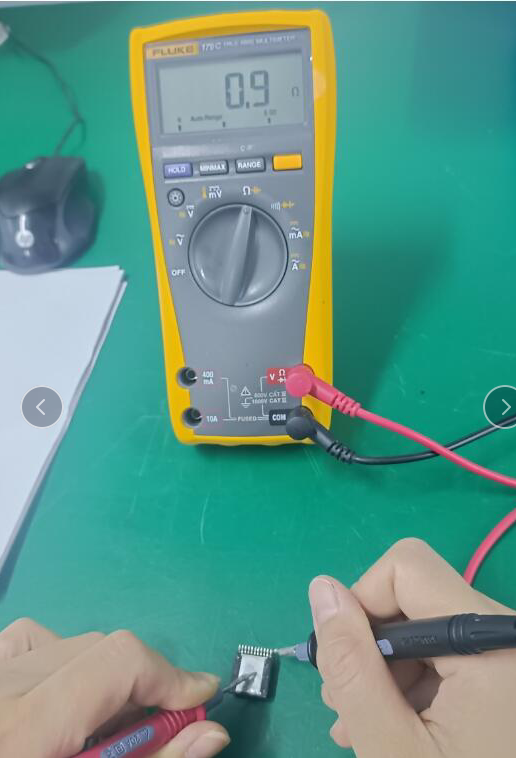

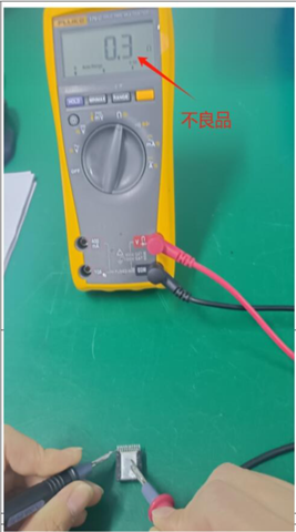

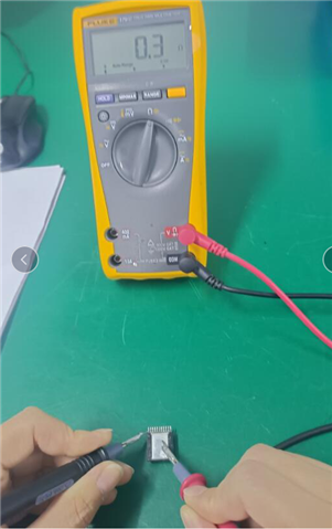

        2)、目前不良排查,对地阻抗异常,呈现短路状态,见下图所示:
  目前阻抗测试异常状况:
     C87(U7):规格:>1KΩ,实测:0.3-0.4Ω,数量:2PCS;
     C88(U8):规格:>4KΩ,实测:0.3Ω,数量:3PCS;
     C89(U9):规格:>3KΩ,实测:0.6Ω,数量:2PCS
   3)、针对目前阻抗异常问题点,烦请TI各位电源管理高工们帮忙协助分析下LMZ22010TZE/NOPB电源模块失效原因,以便解决客户端品质异常问题点,谢谢!
