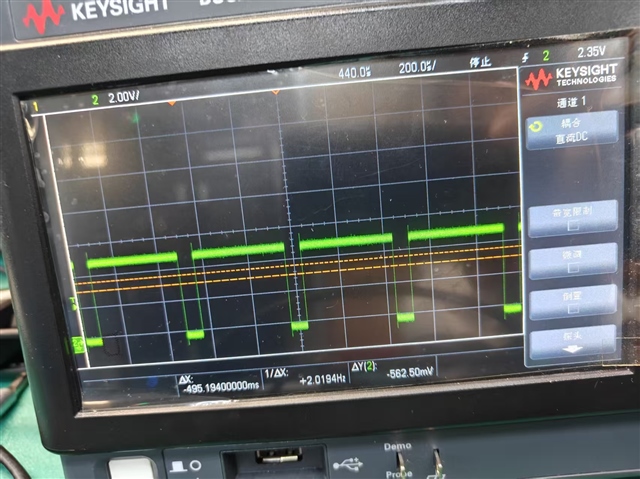

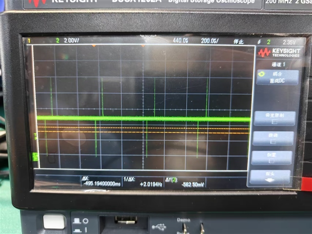

两个示波器的图片分别是C10两端的波形图,请教一下这样设计是否可以?

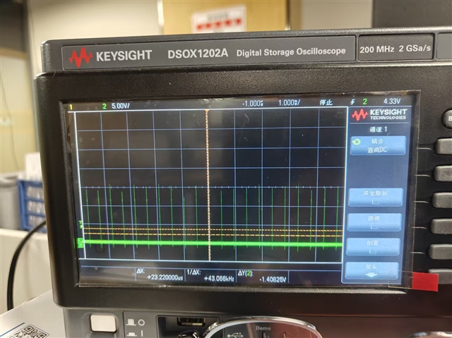

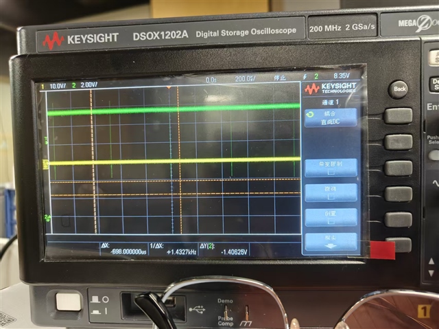

这个波形为Q1的D极输出电压波形,这个波形经过电感以后就没有了,这个是什么原因才会这样?我的LED为1个,电流2A,单独使用别的工具点亮LED是可以的,可以确定的是LED是正常的
你测试过MOSFET以确保它仍然正常工作吗?
这是发生在你所有的板子上还是只有这一个?如果这只是发生在这块板上,你试过换掉IC吗?你在没有使用PWM的情况下测试过这个吗?您是否拆下了Q2和Q3并尝试直接为启用引脚供电?C10的目的是什么?
