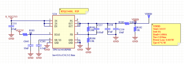

正在使用TPS7A5401PRBS LDO器件进行设计,负载电流为1.7A,如果使用偏置,偏置电压是否有上电顺序?如果只给偏置电压,其他的电压不供电此时是否会导致有电压输出?
原理图设计如下:
有没有仿真的demo提供?

    关于你的咨询,对于商店时序你可以看看datasheet的section 7.3.2.2 。
    如果VBIAS在VIN之前出现,没有时序要求。
    VBIAS不应在VIN后出现。
    VBIAS不能单独供电,VBIAS的作用是,当VIN≤2.2V时,偏置有助于提高交流和直流性能,因为当主电源(VIN)不够高时,它为内部电路提供了适当的余量。 一旦VIN足够高(即> 2.2V),内部电路与VIN本身具有适当的余量,因此在此情况下不需要偏置。
