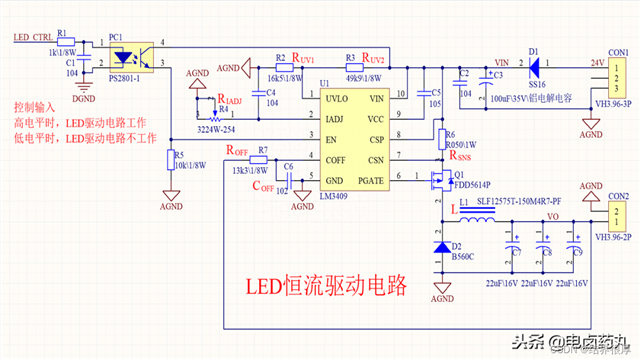

尝试使用别人再网上发布的参考电路也不能点亮一个LED灯珠,按照这个电路测试LED灯只是微微发亮,我的EN引脚接VIN,Pgate没有看到PWM脉冲是一个恒定的电压。再电感位置只有一个固定电压也没有看到波形
现在参考你们电路计算出来得LED没有点亮,官方也没有控制单颗灯珠得电路

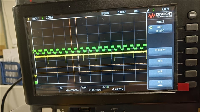

绿色是Coff,黄色是Pgate,控制周期也有了就是PMOS得控制信号没有保持住
