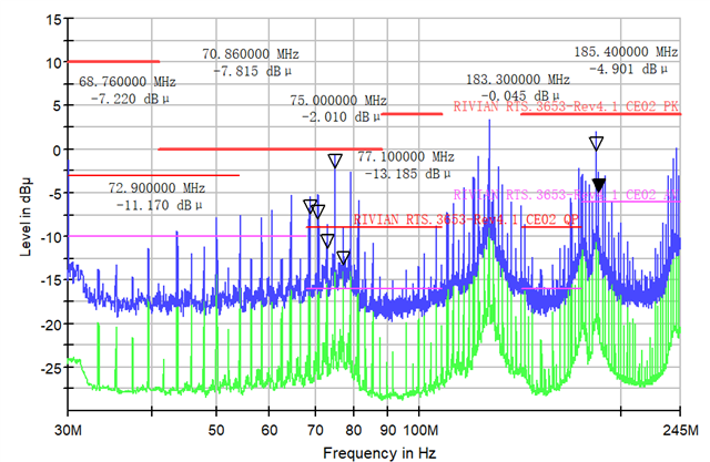

使用LMR33630CQRNX设计12V转5V,EMC测试超标,有没有整改思路?

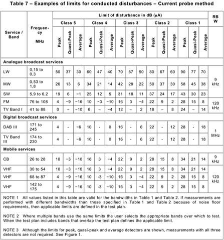

要求平均值AV的限值最低为-16db,而TI的一些参考设计都没有达到这样的标准,以下是实验室实测数据:
