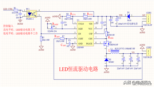

手册里面没有说明芯片输出的最低电压,我现在驱动一个LED,输出电压3.3V
LED无法工作,请问一下LM3409能不能输出3V的电压

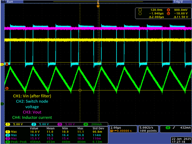

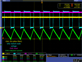

  • 我需要以下波形以及输入/输出要求和开关频率:
    Inductor current
    Switch node voltage
    Input voltage
    Output voltage
    any other wave forms that provide me information on the issue that is occurring
    你的波形应该与我下面发布的波形相似。这是TPS92682EVM的波形

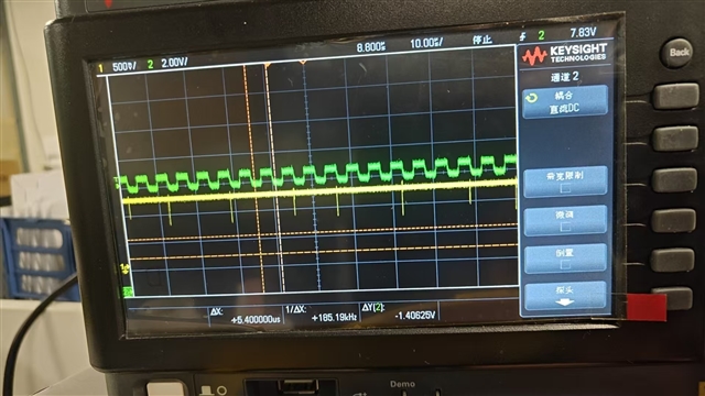

  •  绿色是Coff引脚电平,黄色是Pgate引脚电平,驱动PMOS得电平没有保持住,
     原理图这样得,现在EN引脚直接接的VCC
  • 你能把我要求的信息发过来吗?我真的需要它来帮助你。..
    我会说,看起来你的转换器退出了,但老实说,我无法知道
    Inductor current
    Switch node voltage
    Input voltage
    Output voltage
    你发过来的波形应该与我下面发布的波形相似。
