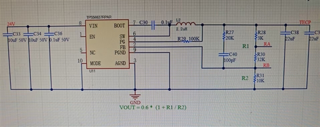

TPS56637: 芯片带负载后不正常工作
Part Number: TPS56637
电路如图通过调节反馈电阻输出电压0.8v到2.5v空载正常输出。接负载后输出电压不到0.1V。请问是否因为EN脚悬空导致芯片进入休眠。

    关于你的咨询,看了你的电路,没什么特别异常的地方。EN pin 浮动也是使能,有把EN拉高看看。还有可能是带载不足造成。
    Enable input control. Driving EN high or leaving this pin floating enables the converter.
    另外,还有一种可能是负载引起的短路或过大电流导致芯片进入保护状态,输出电压下降到接近零。
