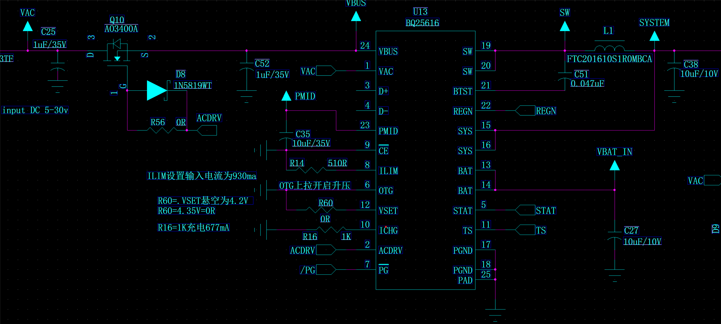

你好,在看规格书有一个使用外部VOP的功能(支持 4V 至 13.5V 输入电压范围,绝对最大输入 额定值为 22V– 130ns 快速关断输入过压保护,可选的外部 OVPFET 可承受高达 30V 的输入电压),但是我测试了4个IC都烧坏了,在23V输入电压正常,OVP起作用。没有接电池和负载。会是什么问题引起的呢?
电池由VAC输入。

  • 您好!在23V时是正常的起到了OVP作用,测量19-20脚SW电压也正常的。我测试输入25到30V之间芯片损坏,说明加外部MOS管这个功能没有作用。芯片在不加外部MOS管时也可以达到22V保护的功能。我在输入23V测量芯片2脚电压为5.8V,   24脚电压为6.5V.
    除了加外部MOS管输入电压可达30V这个功能外,其余的功能都是正常的。

        30V 的交流电是 ABS MAX 规格,我们 "并不意味着在这些或任何其他超出推荐工作条件的情况下设备的功能操作"。
        超出 13.5V 输入范围直到 23V 表明外部 MOSFET 确实有其目的。
        请检查所选 MOSFET 的额定值,以确保其没有过载。
