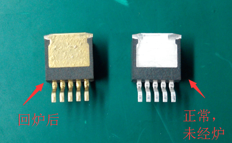

最近公司生产的一批产品中,发现LM2596-5.0经过回流焊后,芯片出现通体发黄现象,如下图,左边为经过炉出来的,右边为正常的;
现象一:发黄的LM2596产品,产品中小部分的输出电压值有出现偏差,要么偏小一点,要么偏大一点,但是偏差在输出的精度范围内
现象二:未发黄的LM2596产品,没发现输出I电压值出现偏差
疑问:1、这种回流焊后芯片出现黄色物质是芯片本身材料加热导致的么?
2、回流焊的温度对该芯片有特殊的要求吗?
3、回流焊的温度会影响电压的输出么?

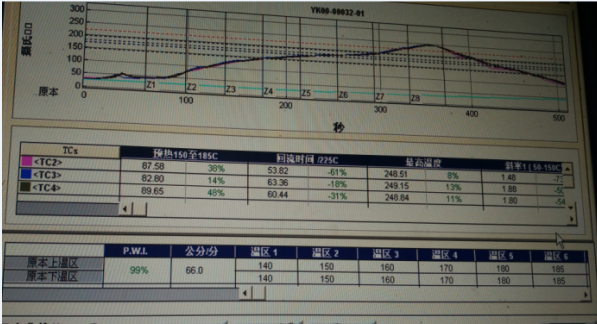

你好,无铅应该还好的,你不放芯片,只用焊锡,板子会发黄吗,谢谢。
无铅的怎么还好一点啊!无铅的温度要比有铅的焊接温度要高,现在芯片在220度样子过炉,不会发黄,但是这个温度炉温太低,焊锡膏都还没开始完全融化,请问这种芯片发黄是不是正常的现象???还是发黄就是有问题的
