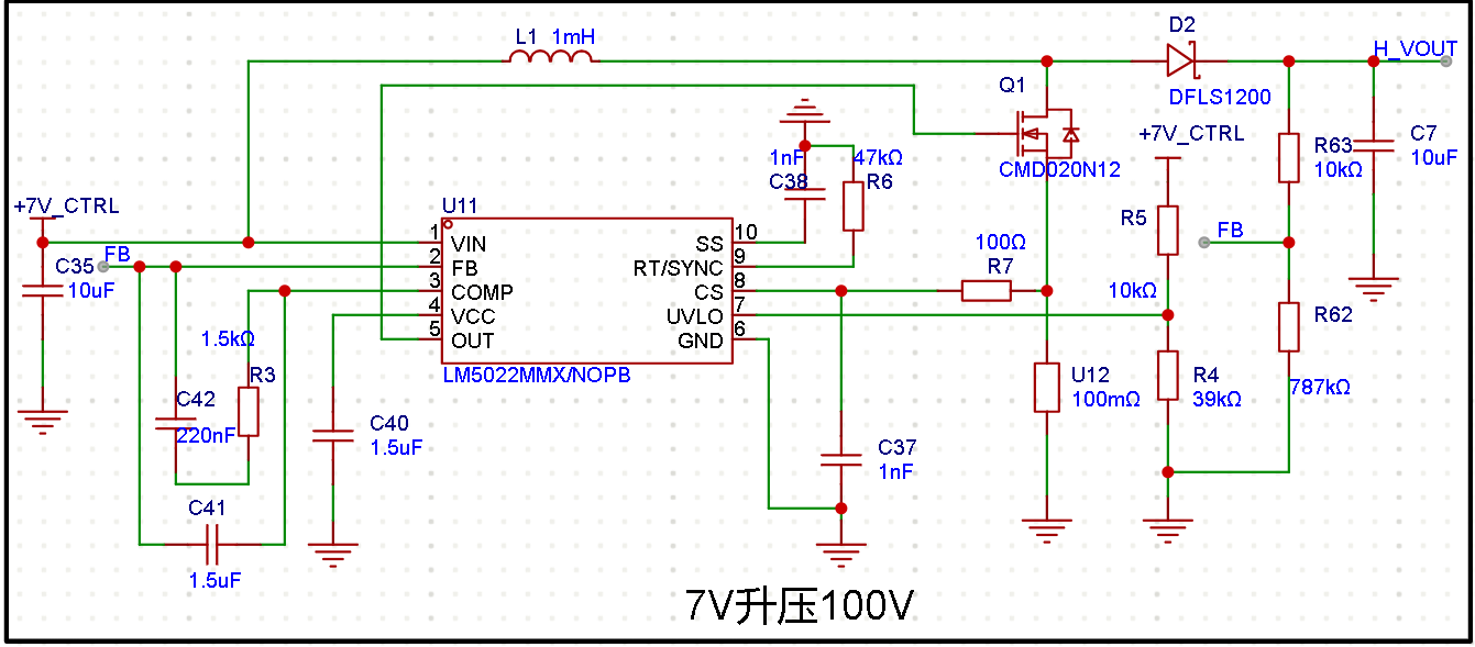

使用了LM5022MMX/NOPB这颗boost芯片,需求是将电源电压7V升压到100V/0.05A,但是根据规格书设计,发现无法升压,麻烦帮忙看下,谢谢。
您好
关于 这个IC的设计问题,官方提供了以下工具辅助您设计
1、计算工具辅助您检查参数匹配,以及根据您的需求匹配相关参数

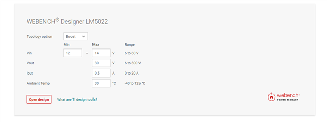

2、Webench 工具根据您的需求,生成相关的官方参考设计以及部分测试资料
