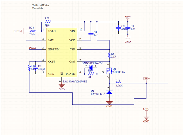

按照手册例子计算得过程,芯片不运行Pgate输出得时间非常短
您好
根据您的说明建议调整相关参数来解决您的问题。
关于具体调整说明请您参考datasheet 8.3.2.2 Controlled Off-Time
关于辅助工具,您可以建您的原理图导入仿真软件再排除外部干扰的情况下进行匹配参数验证,以下是相关仿真模型推荐
您好
https://www.ti.com.cn/tool/cn/PSPICE-FOR-TI?keyMatch=pspice&tisearch=universal_search
这是官方相关仿真工具,在链接下有相关指导书。
