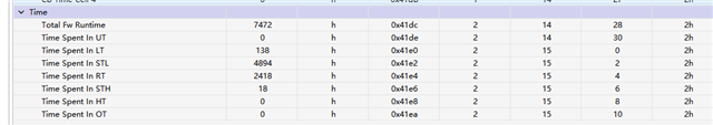

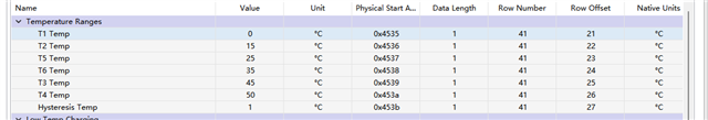

我们实际使用中,设计T1-T6温度如图设置  lifetime中记录如图

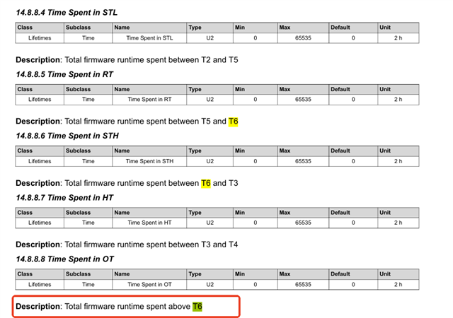

 规格书中OT是大于T6。那么STH已经记录18H。OT应该不是0才对,想咨询下这里这个T6是不是T4才对
