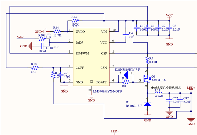

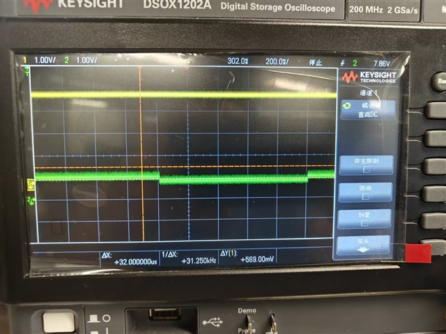

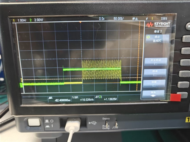

绿色为PWM,黄色为LED电流波形,LED第一次被点亮得时候,EN信号到LED电流得产生有一个固定70uS得延时,想请教一下这个时间延时能不能消除或者减少,
您好,
是只有第一次有延时吗?
EN与输出电流的波形在芯片数据手册第9页有展示。

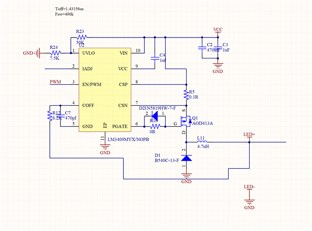

第一次启动延时的原因可能与”8.3.2 Controlled Off-Time (COFT) Architecture“ 有关。
Roff电压(以Vled为参考)从来没有高到足以被触发,因为将Roff电阻器参考到输出(Vled),而输出在前几个脉冲中没有升高,这主要是由于大电容和二极管的低 Vf。这意味着在电压足够高之前,有一个非常长的关闭时间。电感电流最初为电容充电,然后当电容上的电压高到足够时,大部分电流流经LED,而这个电压也足以触发VOFT。当Cout升高时情况会变得更糟,而当Cout降低时情况会有所改善。
需要将Roff参考到另一个电压,比如Vin或Vcc与Vled结合。在高电流下,由于给定的Cout和Vled,电压在第一次周期内会高于VOFT。

脉冲间隔大概1秒以上的时间,PWM是400KhZ,占空比是50%,波形图我只有第一个脉冲的波形图,如果脉冲间隔短的情况下第二个脉冲是没有延时的,
、输出电压是3.2V左右负载时1个LED,输出电压为12V,就一个LED没必要给原理图了把

您能确认IADJ引脚如示意图所示是悬空的吗?
