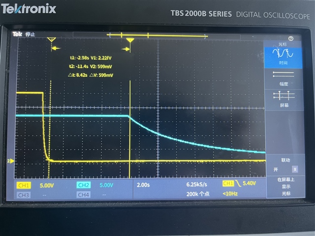

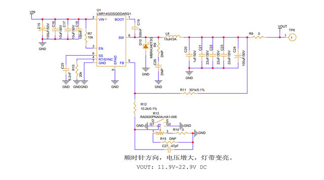

DC/DC,输入下电为0V,发现输出延迟8S才开始下电。下图是波形图和原理图。绿色为24V输入,黄色为输出电压,发现输入为零时,输出延迟8S才开始下电。

根据您提供的资料
您的这个掉电延迟太长,建议您通过官方以下工具进行相关参数匹配和电路优化。
webench 电源辅助设计工具,将您的参数导入,会帮助您生成官方相关参考设计。
https://www.ti.com.cn/cn/lit/zip/snvm706
官方提供的仿真模型,通过调整LC来优化您的延迟时间。
