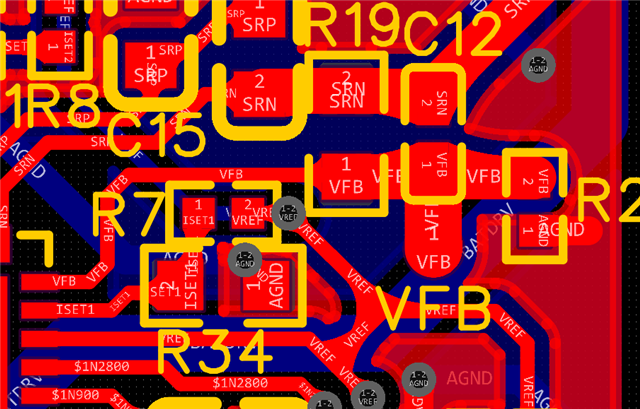

BQ24610: 充电问题
Part Number: BQ24610
R2=287k,R1=100k;根据公式算,应该充到8.127v,但是实际只能充到7.94就跳到充电完成的灯。但是在充到7.92v的时候充电进行中的灯一直在闪烁,同时电池电压也在7.92V,7.93V同步来回跳变很长时间。之所以知道在7.94V会跳变成充电完成,是因为我在VFB处加了测试点,万用表的表笔放在测试点上后,灯就恢复正常常亮的显示(表笔没一会松开后,灯又闪,或者变成充电完成的灯没多久又变回充电进行中的灯闪烁),一直放着并充电到7.94V时灯从充电进行中转换成充电完成的灯,并且一直保持充电完成灯常亮的状态。请问这可能是什么原因?
