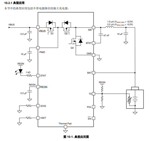

Part Number: BQ25303J
BQ25303J按照
示例用法,悬空POL,EN脚,在电池充满电时,STAT脚接的LED灯会灭吗?
