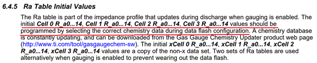

没理解您说的复位的含义。
请参考 bq40z50-R2 Technical Reference Manual (Rev. B) “6.4.5 Ra Table Initial Values".
