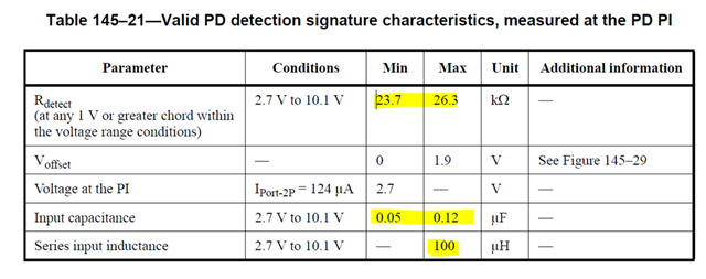

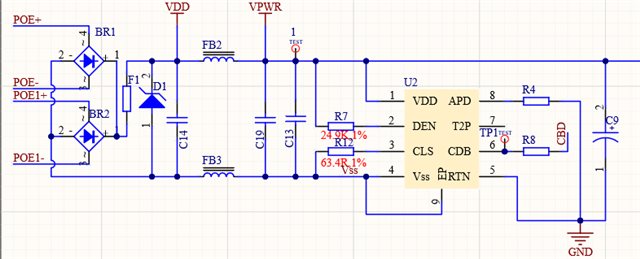

1、TPS2378芯片模块焊接最小检测分级系统,在测试与上级PSE(MP3924)供电协议的时候,供电不正常,一直处于循环状态,请问这是什么原因造成的?

我找到问题了;
今天发现,只要不接VPWR-Vgnd这两端带载(电子负载)跟示波器抓波形,用万用表测试就有循环的检测流程;
示波器跟电子负载供电线是3PIN的(L,N,GND),而POE交换机供电线是两线的(L,N),于是我把电子负载的供电线GND包裹掉,就可以正常负载了;

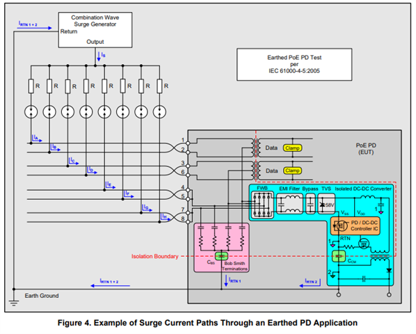

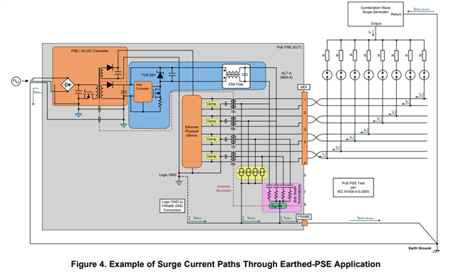

可能那个POE交换机是隔离的地,那这地地怎么处理呢?
PSE和PD都应隔离。 示波器或测量单元有时会导致VSS GND非隔离并捕获一些噪音。 负载可能接地,但取决于应用情况。
