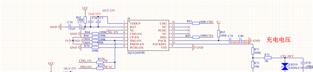

                  现象:BQ76200出现驱动电压震荡。无法持续输出稳定电压。

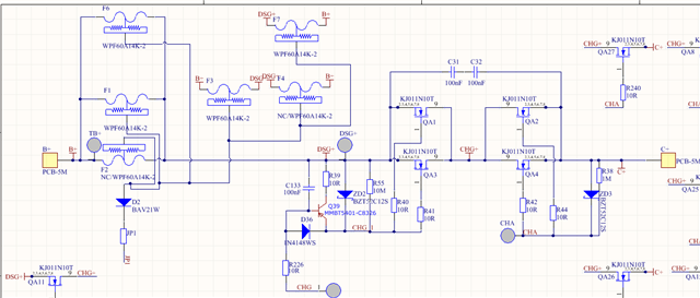

                  以下是电路设计图;CHA和CHG各驱动10对NMOS

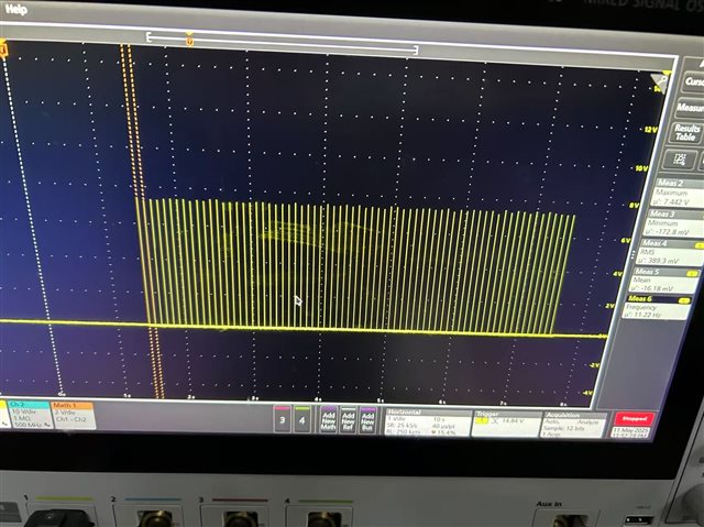

               高侧芯片出现震荡波形:
