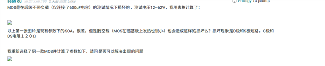

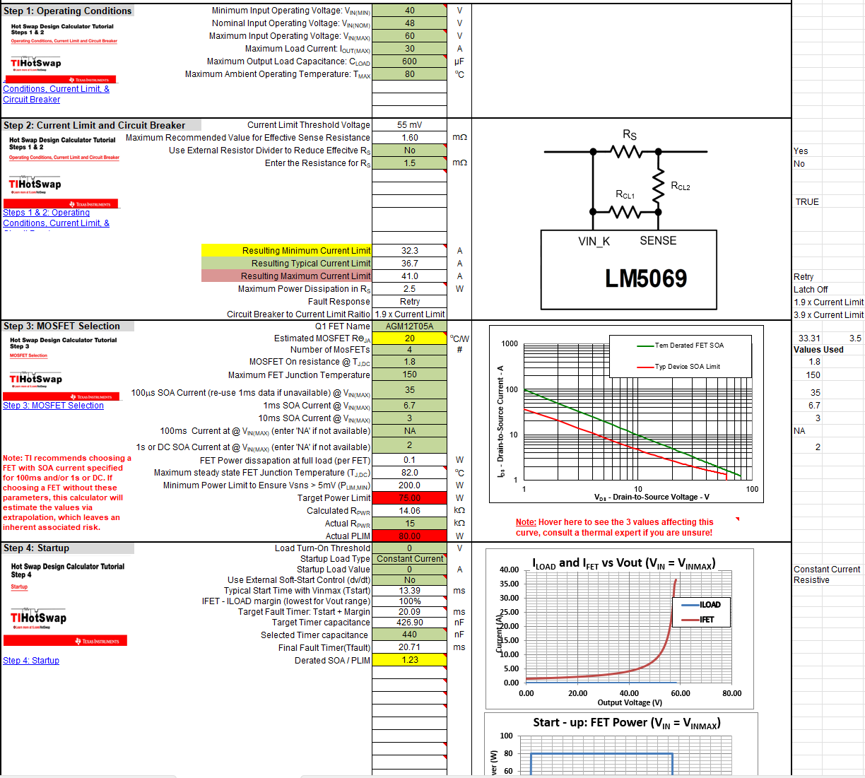

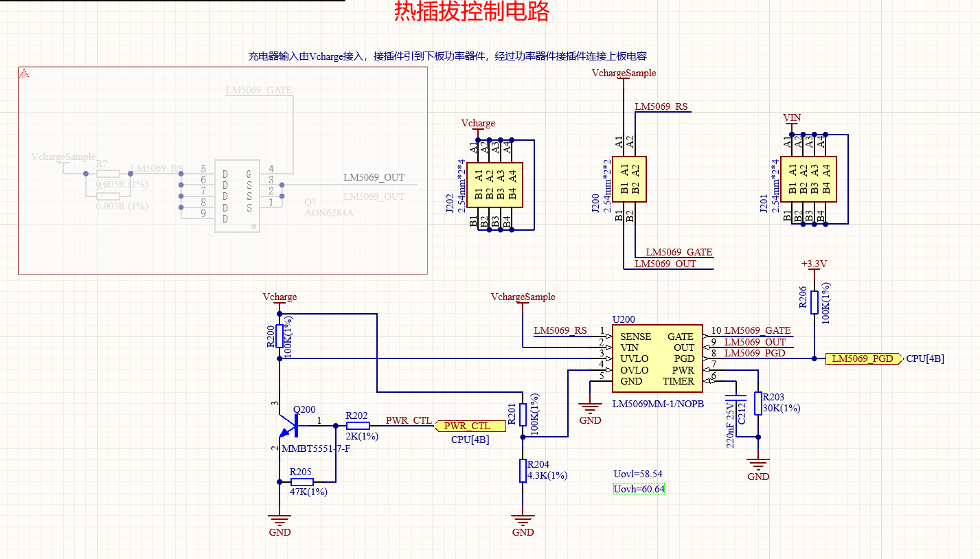

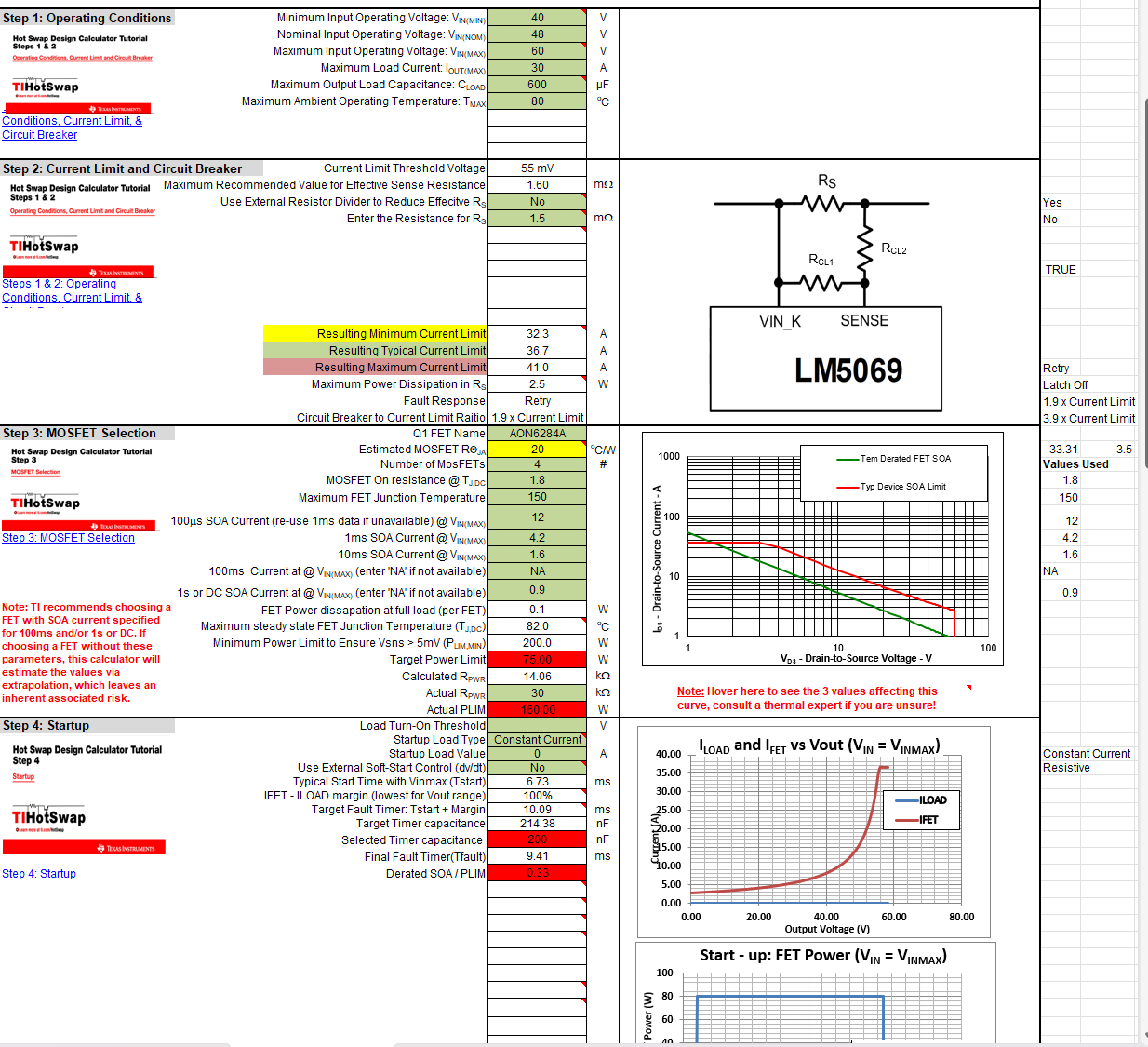

使用LM5069设计软起动电路,输入48V30A,在小电流测试过程(12V~62V,0.5A)中NMOS损坏,D极和S极短路,G极和DS电阻120Ω,请问可能是什么原因。NMOS使用的是AON6284A 4个并联

请分享MOSFET损坏的确切测试条件。请填写设计计算器以验证MOSFET SOA裕度
请分享excel表格。
