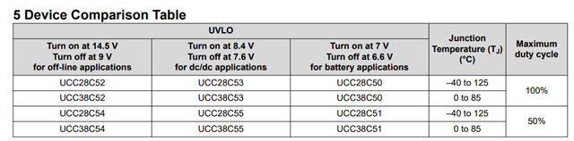

你好,
       我们用TIUCC28C52设计了一款辅源,因C52启动电压高,输出电压过高。现在想在不改动辅源电路的情况下用UCC28C53替换UCC28C52试试,在芯片手册中只看到两款芯片在启动和关断电压上有区别,请问这两款芯片还有其他的不同点吗?相同外围电路的情况下,直接用UCC28C53替换UCC28C52,这种想法是否可行?
    这是datasheet上说明的区别请您参考。
    根据datasheet的说明参数不同,官方不建议直接替代,如果您不建议以上区别,建议先进行相关仿真,在进行尝试替代。
