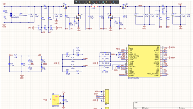

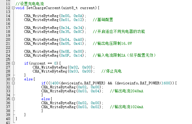

您好!给4个三元锂电池串联的电池组充电,请问我目前为什么只能操作寄存器控制进入电池的电流,而不能操作寄存器控制适配器输入的电流?
此时我限制电池电流为2A,限制适配器输入的电流2A,电池电压为15V,当我接入5V的适配器时,电压电流将拉至4V3.6A,明显超过2A的电流限制,为什么?
请帮我看一下原理图和寄存器操作是否有问题?寄存器是每2秒写入一次。
电路原理图如下:
寄存器操作如下:
