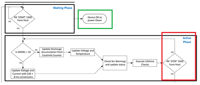

BQ35100: BQ35100低功耗使用场景
Part Number: BQ35100
使用场景: 我使用的bq35100芯片,我的单片机系统是一个极低功耗的系统,   每隔30秒 可能唤醒300ms采集数据, 所以我使用ACC测量模式, 但是我发现一下问题,
1. GE拉高, 当发送GAUGE_START()指令后, AccumulatedCapacity() 会更新电量, 如果我不发送GAUGE_STOP指令,拉低GE引脚(万用表量取,确定拉低), 单片机进入睡眠, 还是会存在100多ua的电流消耗, 根据手册来描述, GE拉低后, bq35100 进入低功耗模式, 但是并没有进入,   并且我发现,AccumulatedCapacity() 也在持续积分, 有发了GAUGE_STOP指令才会进入低功耗模式吗?
2. bq35100的flash能写20000次, 如果我每30秒唤醒发送GAUGE_STOP的情况,会刷新flash, 那么芯片使用不足以到达我的设计寿命. 这种使用场景应该怎么做呢?
