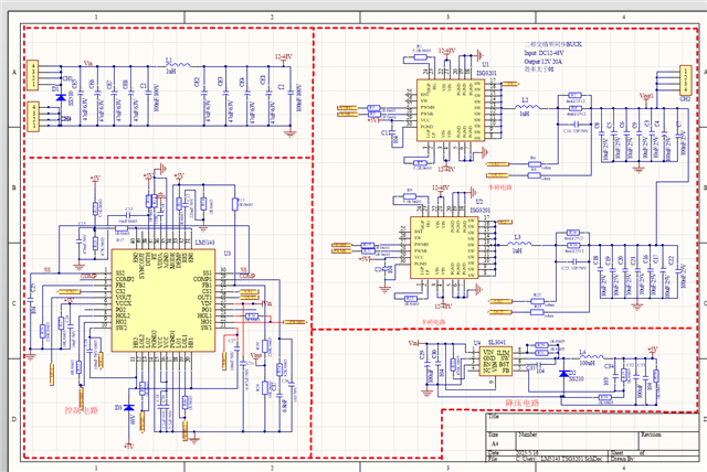

你好,使用LM5143设计一款DC-DC电源 输入12-60VDC 输出12V 20A ,无输出电压,能否帮忙看看
您好
您分享的图片不是很清楚。

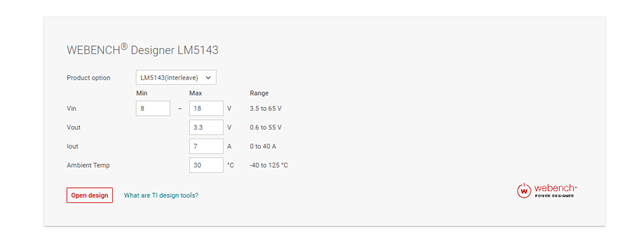

给您推荐一下工具辅助您检查电路
官方Webench是官方提供参考设计工具。
https://www.ti.com.cn/tool/LM5143DESIGN-CALC
参数匹配计算器,辅助客户匹配参数。
https://www.ti.com.cn/cn/lit/zip/snvmca3
官方的仿真模型辅助检查是否是外界干扰导致的无输出。
