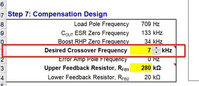

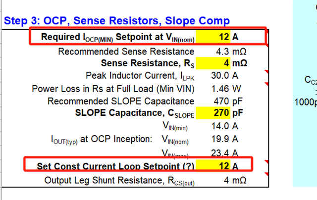

1.我现在用LM5176做VIN:12-28v vout:12V 20A 请问是否有参考线路?
2.为什么用附件算的跟你们web design算出来的外围电路参数有差异,比如comp的电容电阻 请问你们有更新版本么?我应该参考什么设计?
3.附件PDF是我目前的线路,请问周围电路参数配置哪边有问题?
您好,
芯片产品网页 LM5176 数据表、产品信息和支持 | 德州仪器 TI.com.cn 计算工具SNVC208 — LM5176 Design Calculator设计会更准确。
